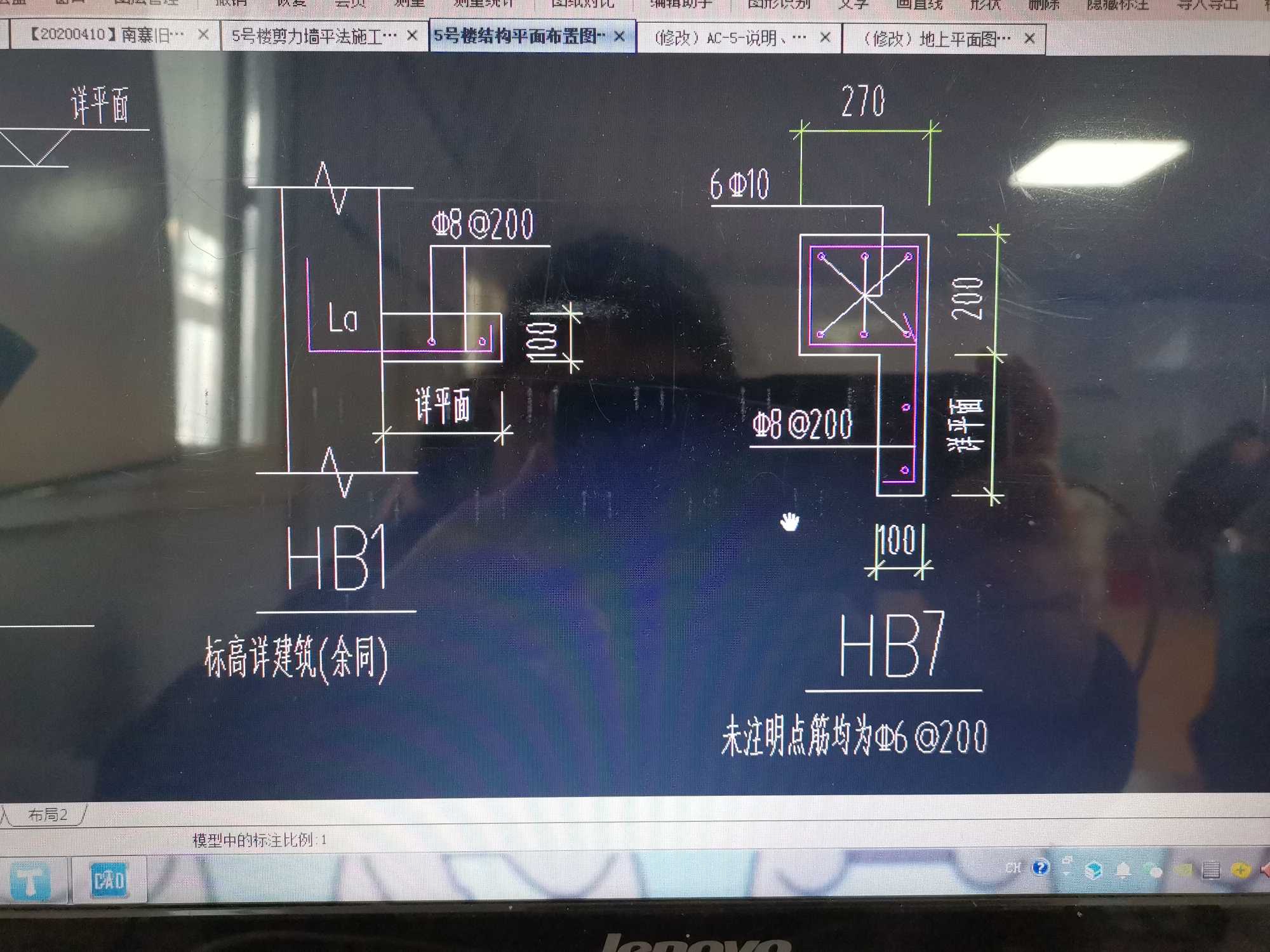

這是剖面圖
2021-01-20 15:08:03
可遇難求 鉆石專家
答題: 105063 被贊: 41843
這是節點大樣圖,高度在建筑圖中看立面標高。
2021-01-20 15:09:07
@Ⅸ 專家
答題: 1558 被贊: 573
這個是斷面圖,需要在平面圖找到這個節點對應的位置,高度是270,寬度是200+平面圖尺寸,
2021-01-20 15:09:51
