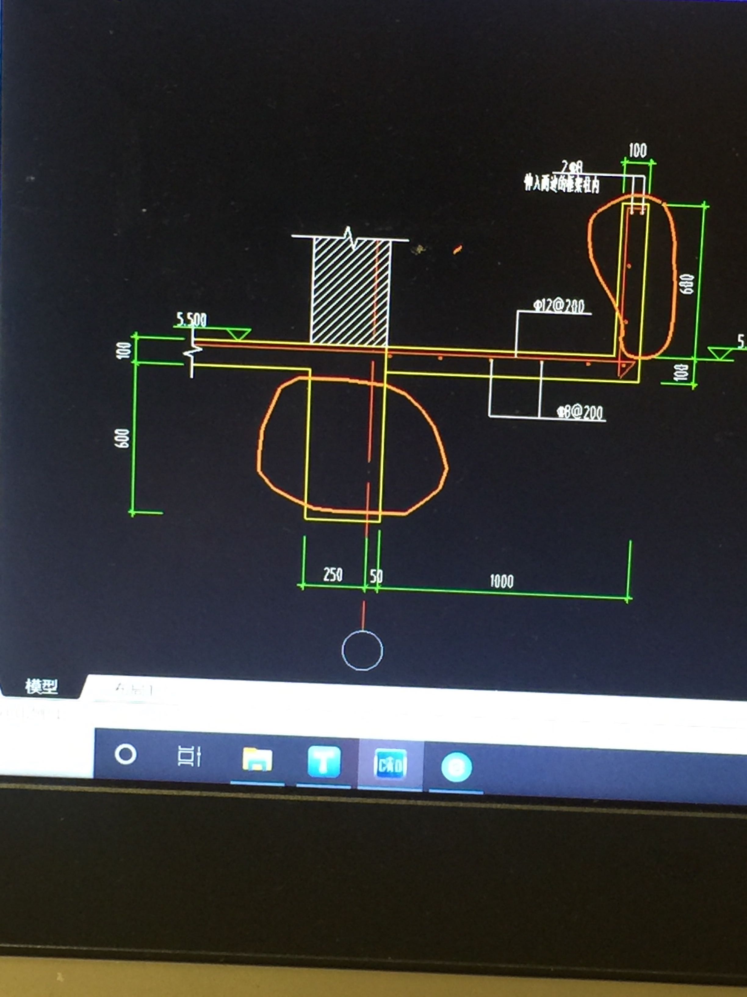

  • 這幅圖中是不是我圈住的就是一上一下兩個(gè)翻檐,怎么畫(huà)
    2021-01-19 22:13:16 補(bǔ)充
    翻檐
    2021-01-19 22:22:41 補(bǔ)充
    檐

  • 圖呢?根據(jù)設(shè)計(jì)的鋼筋要求,選擇剪力墻或欄板定義布置。
    后面的截圖下面所圈梁是框架梁啊
    首次提交 2021-01-19 22:11:58  最近修改2021-01-19 22:11:59 (修改過(guò)1次)
  • 下面那個(gè)是結(jié)構(gòu)梁,右邊那個(gè)采用矩形梁及懸挑板定義布置。
    他們不能用同一個(gè)構(gòu)件畫(huà)出來(lái)。
