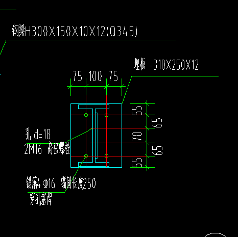

  • 這種鋼結(jié)構(gòu)要怎么計(jì)算啊
    鋼結(jié)構(gòu)
我來(lái)答  邀請(qǐng)別人來(lái)回答
 提醒提問(wèn)者
  • 你好,這個(gè)型鋼構(gòu)件,按照長(zhǎng)度計(jì)算,然后長(zhǎng)度*理論重量=構(gòu)件重量。連接部位你需要根據(jù)圖紙的信息計(jì)算,例如你這個(gè)埋板-310*250*12,指的是12厚鋼板,尺寸是310*250,這個(gè)是計(jì)算面積*理論重量=埋板的重量。
