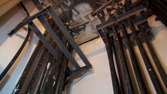

  • 這個電井里面的電纜用支架,電纜不掉下去嗎?請問有照片嗎?
    電井
    井里面
    2021-01-19 14:10:11
  • 豎直橋架內敷設電纜也要規定處理的呀
    首次提交 2021-01-19 13:47:22  最近修改2021-01-19 13:47:22 (修改過1次)
  • 用支架固定電纜當然是不能讓掉下去,如果掉下去肯定是支架固定電纜有問題
    回答正確請采納并點贊,因為每一位專家都是免費回答的!!!
    2021-01-19 13:47:52
  • 支架固定在井壁上,電纜用卡子或線固定在支架上,
