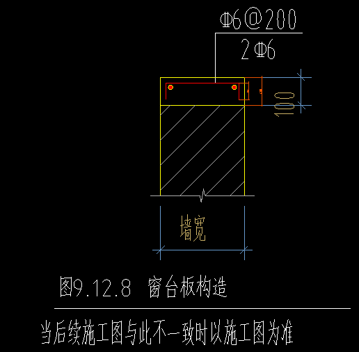

  • 窗臺(tái)板應(yīng)該是用什么構(gòu)件進(jìn)行繪制?圈梁還是現(xiàn)澆板?
    窗臺(tái)板
我來(lái)答  邀請(qǐng)別人來(lái)回答
 提醒提問(wèn)者
  • 一般用過(guò)梁繪制方便一些,設(shè)置為洞口下方。用圈梁也是可以的。
    首次提交 2021-01-19 13:44:20  最近修改2021-01-19 13:44:20 (修改過(guò)1次)
  • 你好:用圈梁定義,U形箍筋在其它箍筋里面計(jì)算輸入。
    2021-01-19 13:44:27
  • 圈梁
    2021-01-19 13:45:23
  • 如果是通長(zhǎng)的用圈梁畫(huà)   如果是窗每邊伸出多少的話用過(guò)梁設(shè)置為洞口下畫(huà)更方便
    2021-01-19 13:47:51
