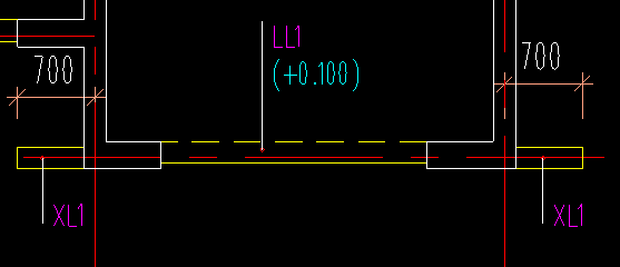

請問這個連梁的交叉斜筋在廣聯達中如何表示?
基礎承臺、梁標高及梁原位標注支座設置,謝謝幫助
1、我的基礎層層底標高為-2.2 m,承臺底標高-2.2m,高1m,承臺定義時設底標高未動,為0。基礎連梁在修改購件屬性時將梁層頂標高修改為-1.2m。圖紙設計兩構件同標高。但在三維圖里看,兩構件不在同一標高上,連梁跑到了承臺的上面,我將承臺構件屬性里底標高改為層底標高加1.2時,承臺與梁同高。請問承臺底標高在構件里是怎么定義的,梁的層頂標高又是怎么定義的,我是在承臺錯了,還是在梁的標高定義上錯了,柱子標高是軟件自己定義的吧,我的柱子在計算時是定義1.2m嗎。 2、在進行連梁原位標注時不法讀取跨數,支座如何設置,多跨支座應設在柱子上,但在平面圖上點不到柱子,一點就到了承臺上。設置支座是不是將全跨支座都要點上,首跨左支座和尾跨右支座是不是也要點上 3、多條此類連梁設置支座如何簡便一下子設置完畢。
