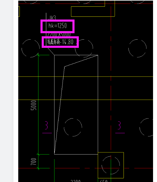

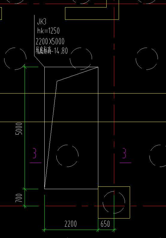

  • 請問這個基坑中hk是什么意思,如何輸入
    如何輸入基坑
    基坑深度1250

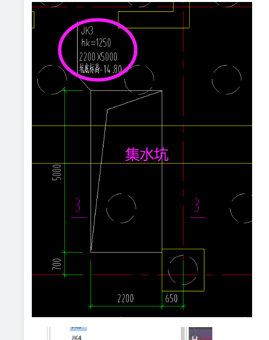

  • 是坑的深度

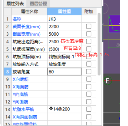

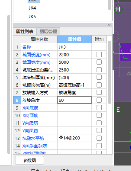

  • hk是坑高,輸入在坑板頂標(biāo)高這一行里
    2021-01-18 13:38:34
  • 深度,坑的深度,在坑板頂標(biāo)高中修改為"筏板頂標(biāo)高-1.25",1.25為hk的具體值
