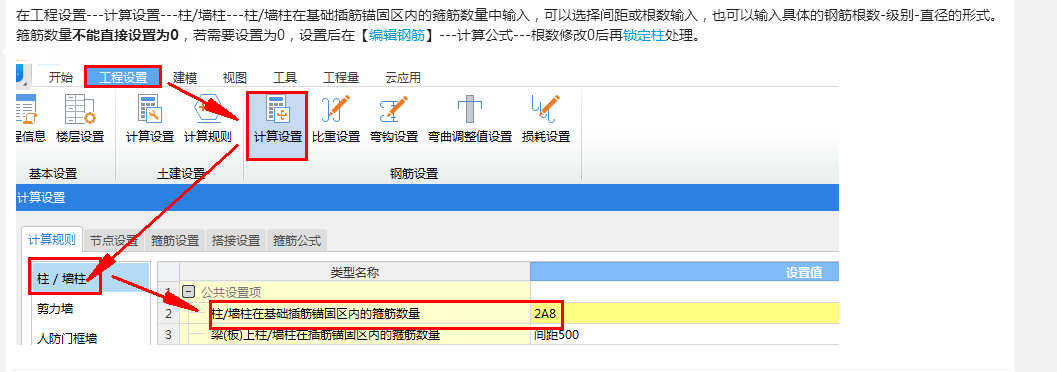

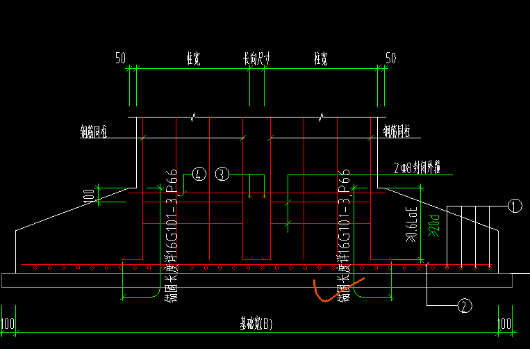

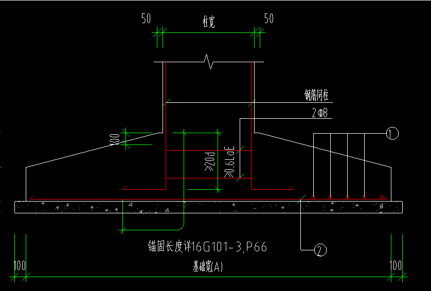

如下圖,柱內的封閉箍筋在廣聯達中如何設置?
維達詹工 專家
答題: 124968 被贊: 42684
你好:在框架柱的計算設置里面基礎層箍筋里面設置2C8。
