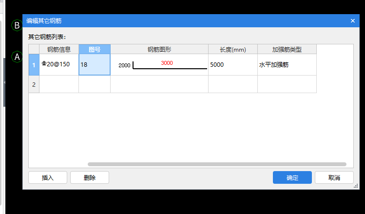

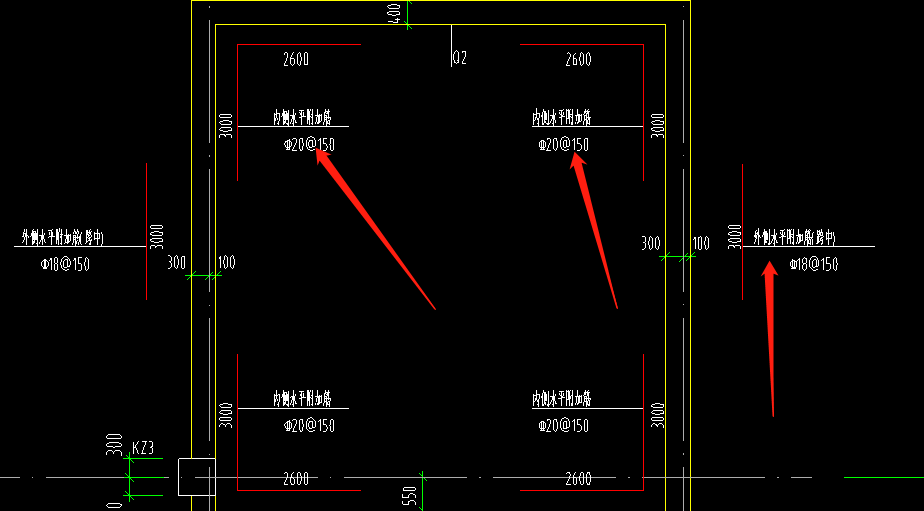

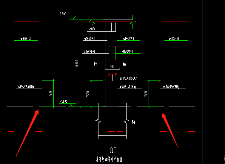

1、圖1、這是二排都要加附加的垂直鋼筋嘛?直接其他鋼筋里輸入二個一樣的嘛?2、圖二的水平鋼筋也都是其他鋼筋輸入嘛?
陳工 鉆石專家
答題: 202584 被贊: 47739
在其它鋼筋中輸入。
