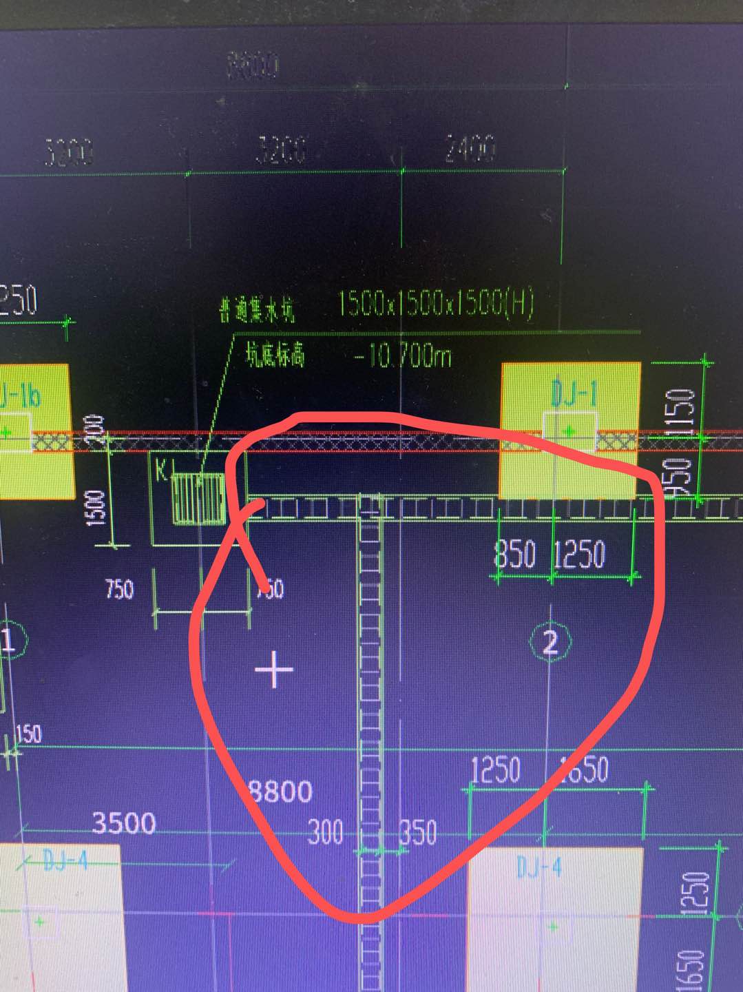

  • 各位老師請問這個是什么,該用什么構建來畫

  • 室內排水溝
    首次提交 2021-01-17 14:36:21  最近修改2021-01-17 14:36:21 (修改過1次)
  • 排水溝,防水板用筏板基礎畫好后,用異型集水坑來處理
    首次提交 2021-01-17 14:36:23  最近修改2021-01-17 14:36:24 (修改過1次)
  • 這個應該是排水溝,你找一下圖紙里面應該有水溝斷面的,可以用水溝構件定義的
    2021-01-17 14:37:24
  • 僅從這張圖看不出來是什么,結合其他圖查看一下 。
    2021-01-17 14:37:59
  • 你好:這是排水溝,需要根據排水溝的結構形式確定的。
    2021-01-17 14:38:26
