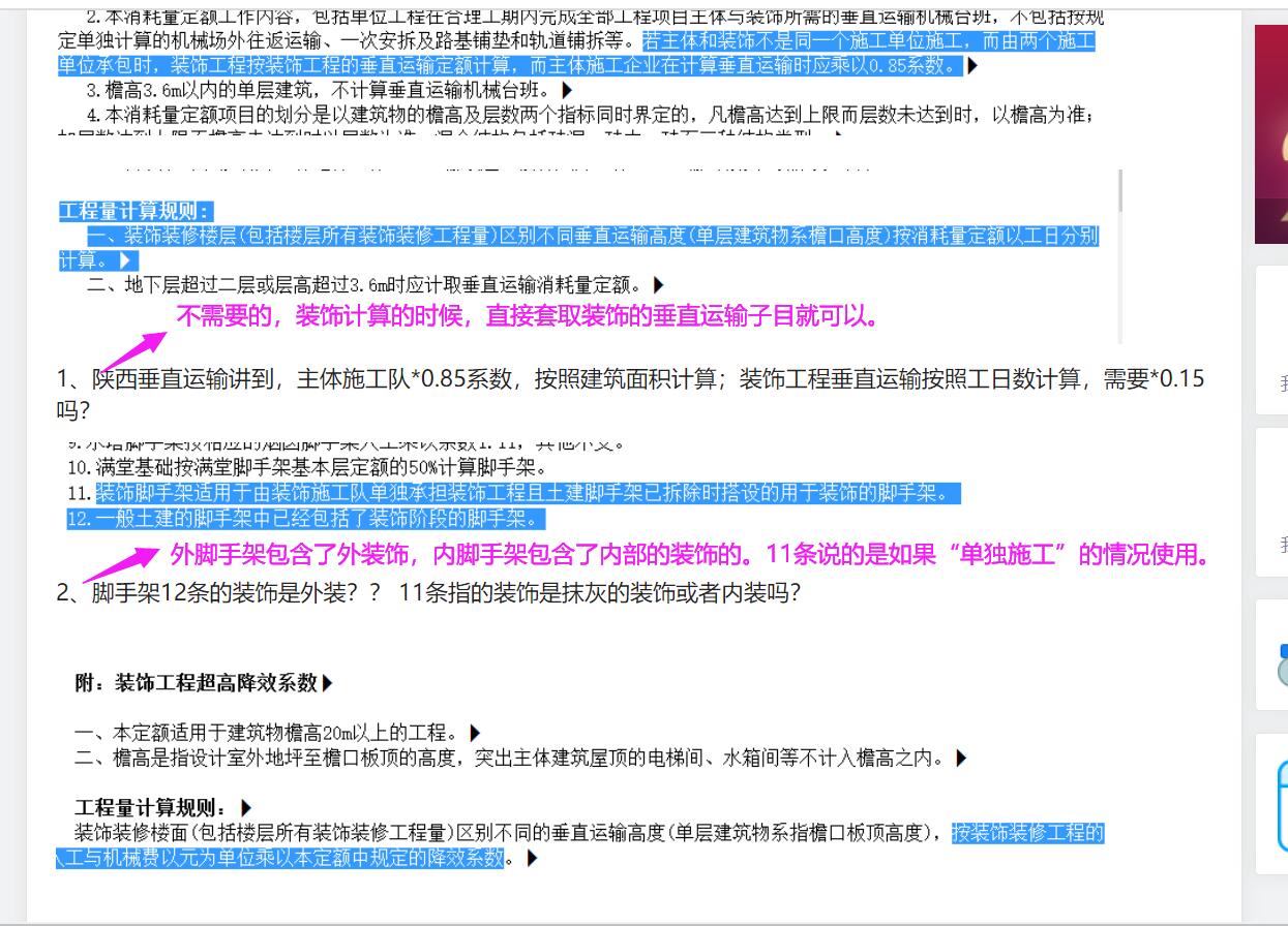

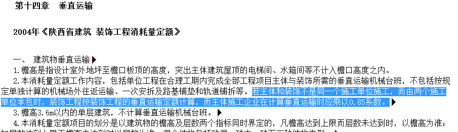

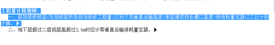

    1、陜西垂直運輸講到,主體施工隊*0.85系數,按照建筑面積計算;裝飾工程垂直運輸按照工日數計算,需要*0.15嗎?
    2、腳手架12條的裝飾是外裝?? 11條指的裝飾是抹灰的裝飾或者內裝嗎?

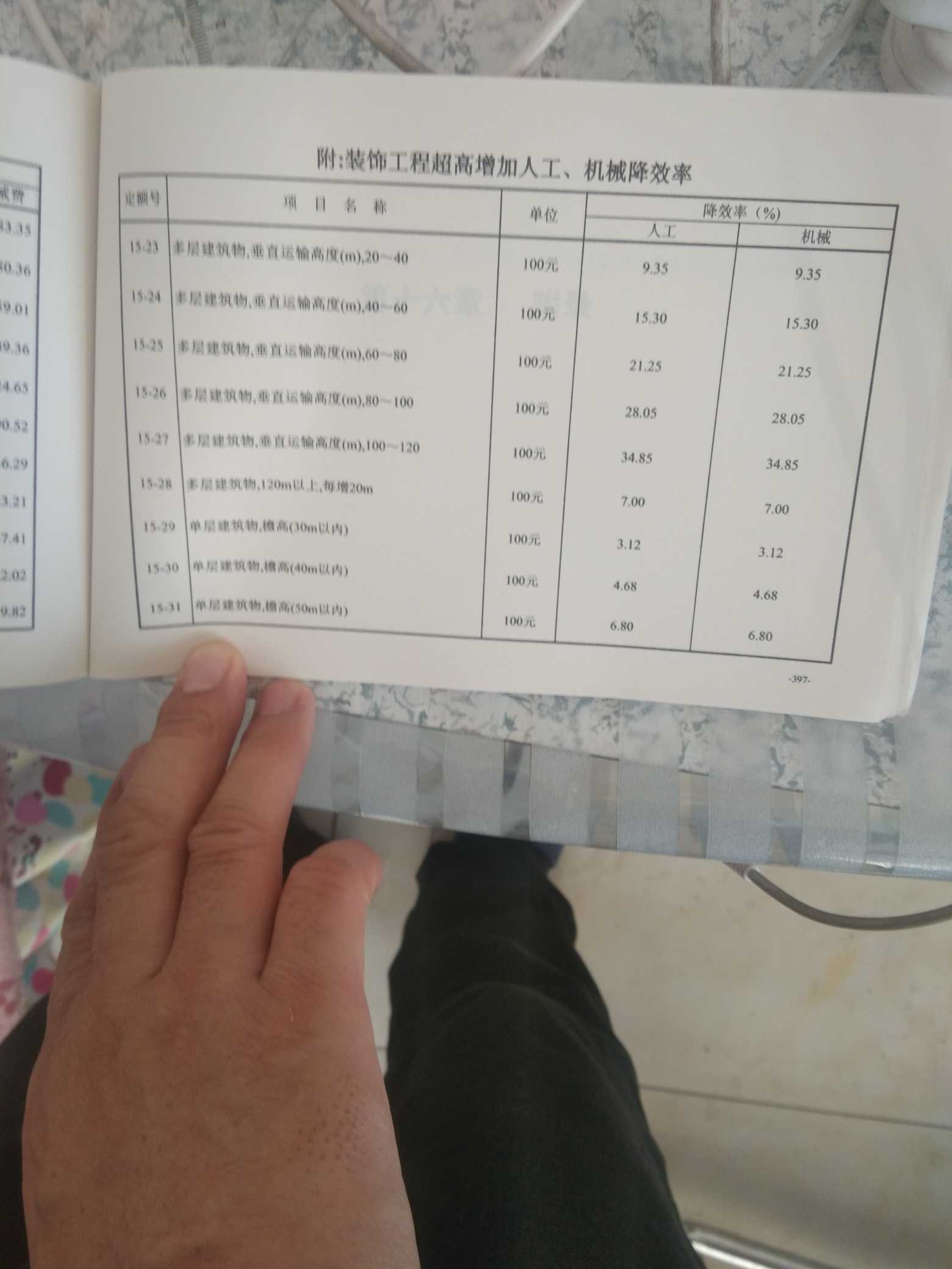

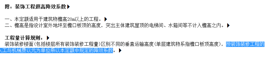

    3、這個系數指的那個?
  • 1、獨立的裝飾隊伍計算垂運費,按工日計,不需要乘0.15系數。
    2、不分內外,土建和裝飾是一家單位,計取一次腳手架費用。
    3、降效系數見下圖。建筑行業快速問答平臺-答疑解惑
