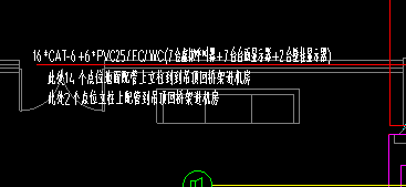

    25的管子
    請問像這樣的一管共線建模怎么處理,然后又如何繪制呢,可以看到都是PVC25的管子里最多穿3根網線,有些里面只穿了2根網線,請指教
  • 一管多線的單獨構件配管,在配管中設置好管線的型號規格,例如:線管規格:SC20,里面需要穿三根RVS2*1.5,那么在電線規格里面設置為:RVS2*1.5/RVS2*1.5/RVS2*1.5,以此類推
