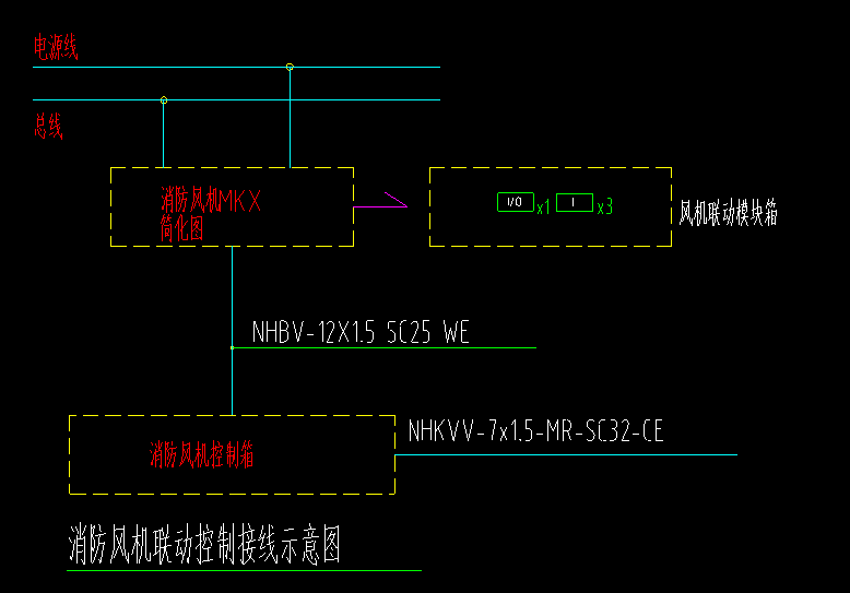

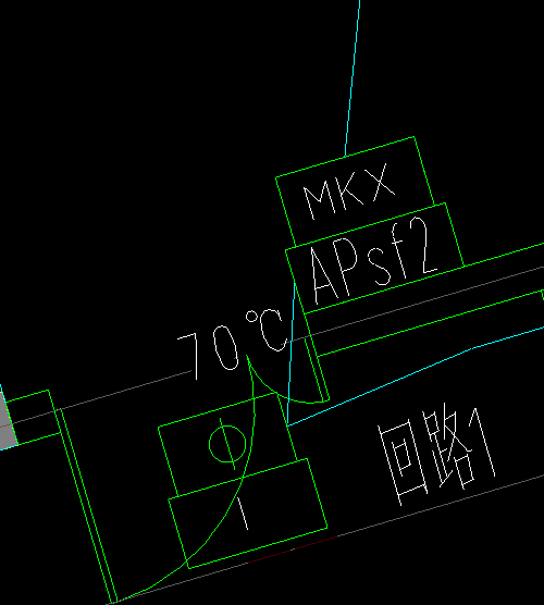

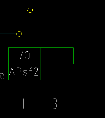

    請問大師們:1)結合圖1圖2,為何風機聯動模塊箱配置1個輸入輸出模塊+3個輸入模塊,有什么作用?
    2)結合圖1圖3,風機聯動模塊箱MKX是否設置在APsf2配電箱內?   3)圖1中NHBV-12*1.5是指模塊箱與配電箱之間要連電線么?算量否需要計算?(或者說成品自帶不用計算?)   4)風機控制箱是否是強電系統圖中風機配電箱?(個人認為是配電箱,有控制啟停功能)   5)圖3中,70°防火閥的輸入模塊是否安裝在防火閥身上?

  • 1)結合圖1圖2,風機聯動模塊箱配置1個輸入輸出模塊+3個輸入模塊,就說明有3個風機,分別控制。
    2)結合圖1圖3,風機聯動模塊箱MKX是設置在APsf2配電箱內。
    3)圖1中NHBV-12*1.5是指模塊箱與配電箱之間要連電線,算量需要計算。
    4)風機控制箱是強電系統圖中風機配電箱。
    5)圖3中,70°防火閥的輸入模塊不是安裝在防火閥身上,防火閥上安裝的是控制器。

  • 1.1個輸入輸出帶一個分機,3個輸入應該是三個防火閥的反饋;
    2.在風機控制箱外;
    3.需要按圖紙計算管線工程量;
    4.是強電系統圖里的消防風機配電箱;
    5.輸入模塊安裝在模塊箱內
