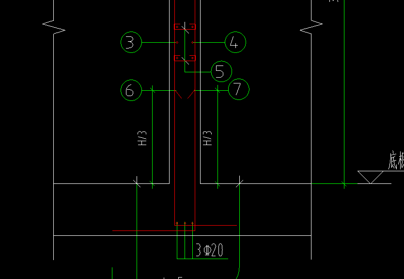

  • 請問:在其他鋼筋里輸入6、7號鋼筋時,鋼筋底部的彎鉤長度怎么處理呢?

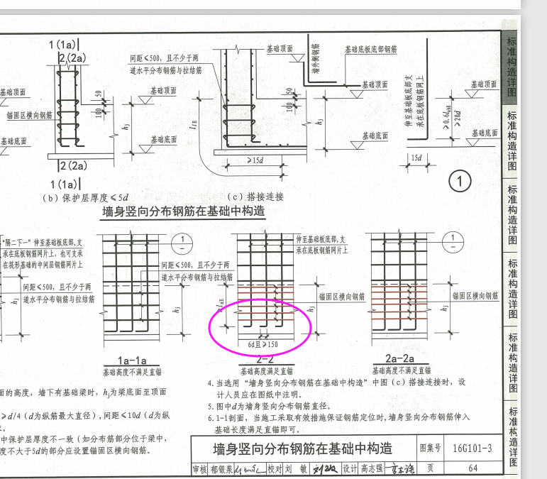

    按通長的豎筋底部的彎折考慮一樣
    彎鉤

  • 底部彎腳按標注的數據計算,上不得不是彎鉤,是切斷符號!
    千萬別把頂端的切斷符號當做彎鉤!

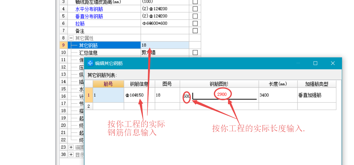

  • 剪力墻垂直加強筋,其它鋼筋里輸入,選擇18圖號,L就是長度,H就是彎折的長度唄。答疑解惑
    2021-01-16 16:05:04
  • 在定義剪力墻時的其他鋼筋中選擇18#鋼筋圖形在鋼筋圖形中輸入對應的各邊長度,然后在類別中選擇為垂直加強筋即可.如下圖中的方法.廣聯達服務新干線
