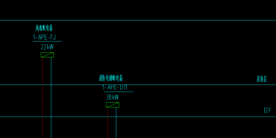

  • 塔樓樓頂?shù)娘L(fēng)機配電箱是否和風(fēng)機是配套的?不需要計算配電箱

    各是各的,分開計算

  • 不是的

  • 不是配套的,是分開計算的

  • 塔樓樓頂?shù)娘L(fēng)機配電箱是和風(fēng)機是配套,但是要分別計算風(fēng)機及配電箱。
    答:風(fēng)機就地控制箱與設(shè)備是一體的,需要計算安裝費,不計算主材費用
