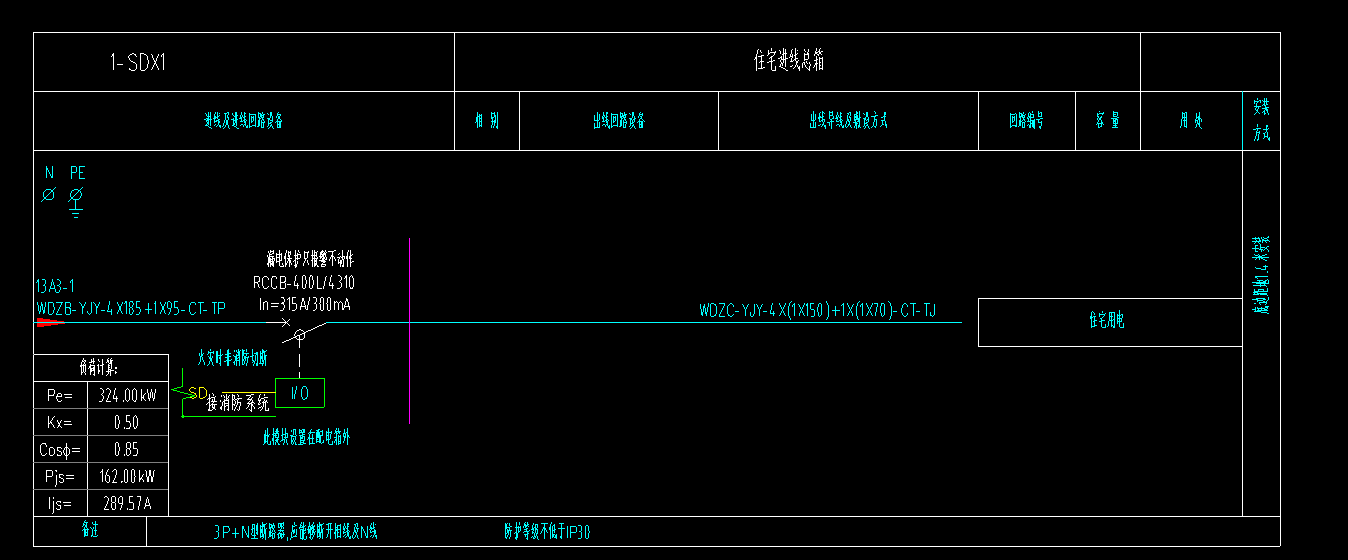

  • 住宅進線總線請問是配電箱嗎?需要單獨算一個嗎?
    配電箱
全部回答 (6) 首答僅用{{minutesHtml}}
    每一棟樓都要有一個總配電箱的呀。
    2021-01-15 10:04:12
  • 是的,需要
    2021-01-15 10:05:27
  • 寫著是配電箱
    2021-01-15 10:05:32
  • 截圖中,就只有一個配電總箱。
    2021-01-15 10:06:06
  • 住宅樓層用戶電表箱及前側電纜無需計算(除套管、預埋管、橋架),一般供電局施工范圍;
    首次提交 2021-01-15 10:11:01  最近修改2021-01-15 10:11:02 (修改過1次)
    具體看系統圖,你這張系統圖住在進線有總箱需要單獨計算,套成套配電箱,定額子目需要對應配電箱尺寸
    2021-01-15 10:33:43
