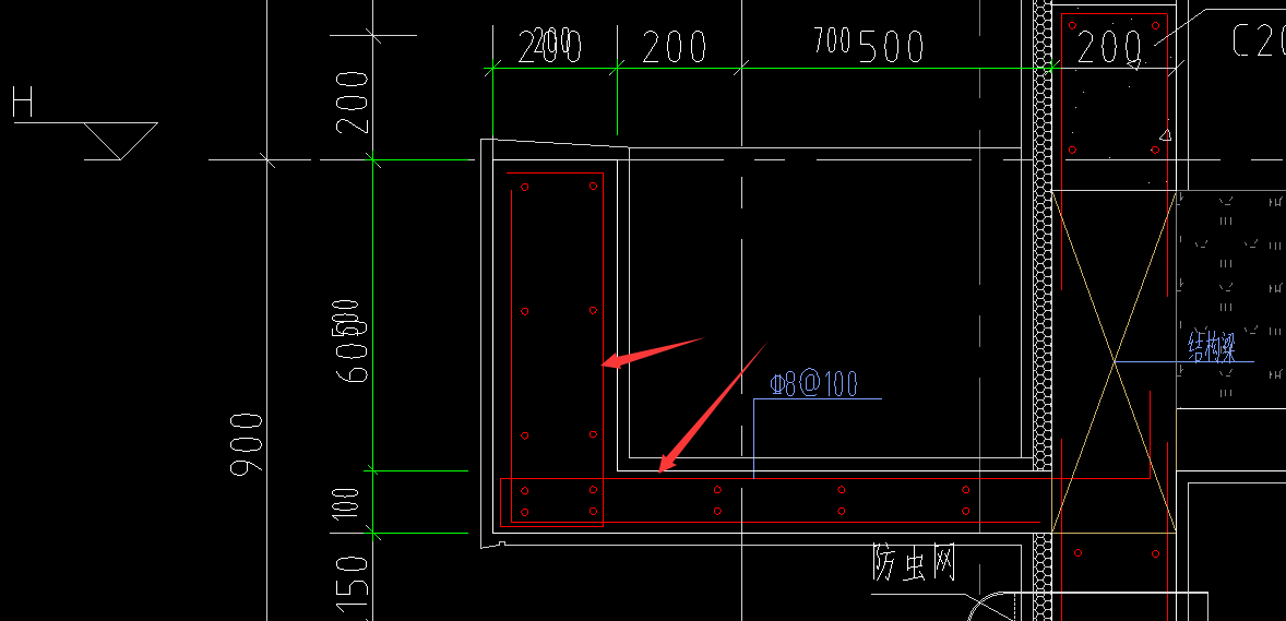

建議用異型挑板來處理,截面編輯里畫出尺寸和鋼筋信息

用自定義線定義,無法輸入的鋼筋在其它箍筋里輸入,右邊的結構梁也可一同定義繪制。

像下面這種用什么定義最好,鋼筋怎么輸入
像下面這種用什么定義最好呢,鋼筋怎么輸入
下面這種怎么用圈梁建構件,主要是鋼筋怎么輸入
下面這種用什么定義最好呢,怎么輸入鋼筋信息,求詳細一點
下面這種用(但是必須用)圈梁怎么定義,鋼筋長度怎么計算的,怎么輸入
2021-01-13 15:35:26 補充鋼筋得長度如何計算的呢
