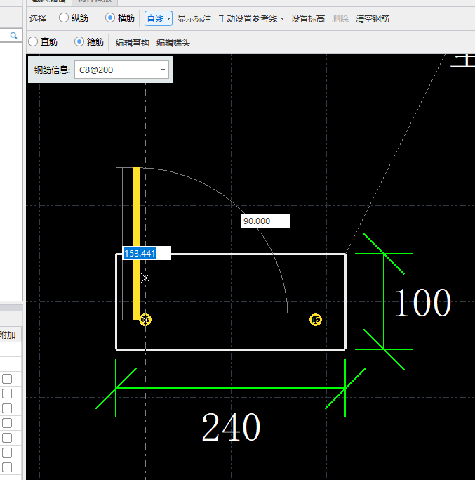

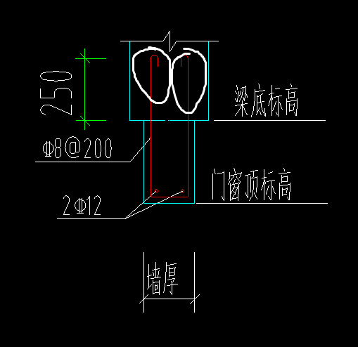

    圖紙上說需要畫梁下掛板的地方,掛板我用的自定義線畫的,可是鋼筋實在是不會編輯,像這種鋼筋延伸出去的鋼筋怎么畫的呢
    伸出
    延伸

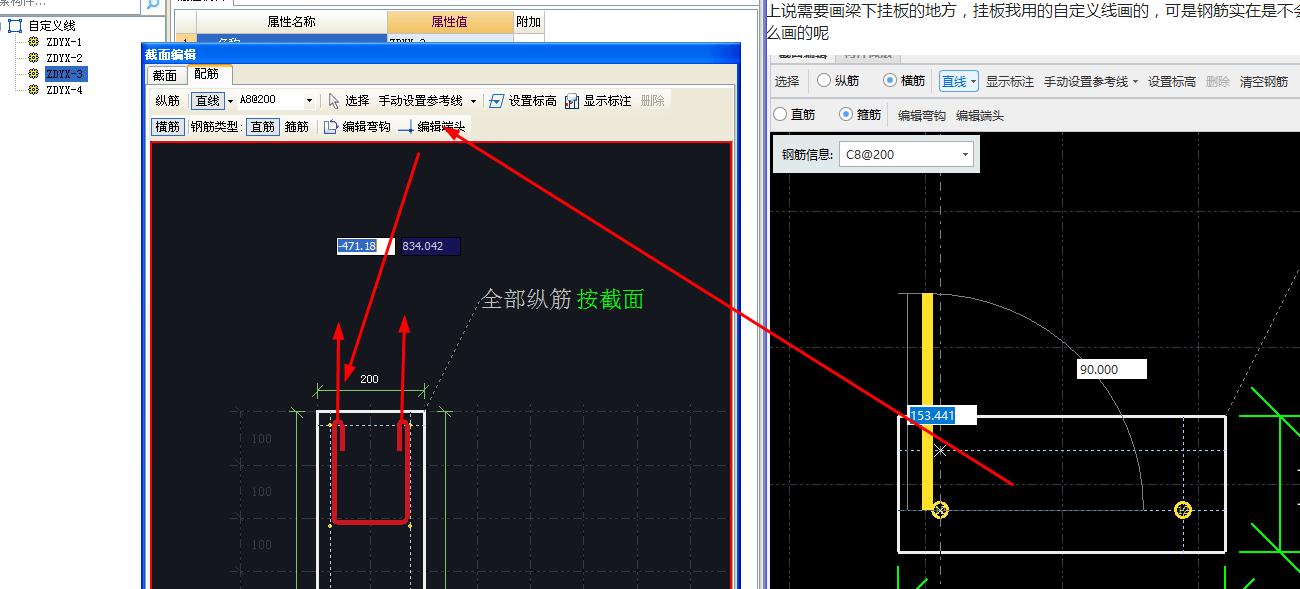

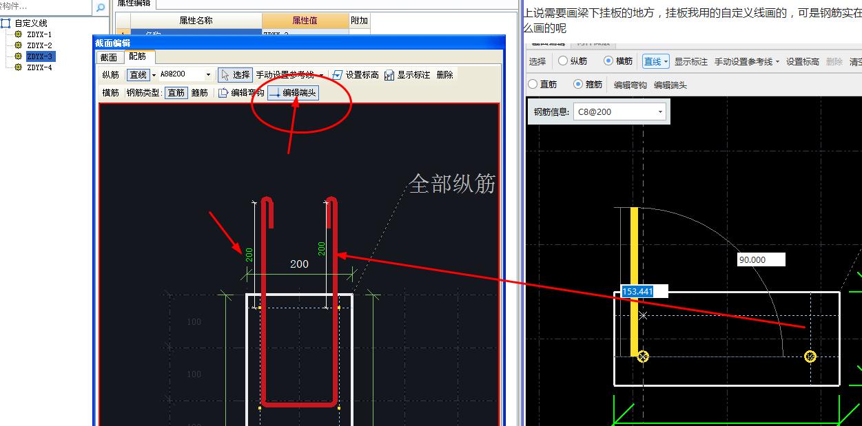

    方法如下:
    廣聯達服務新干線
    2021-01-14 16:07:30
  • 直接用梁定義,開口箍在其他箍筋內輸入
