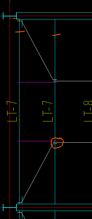

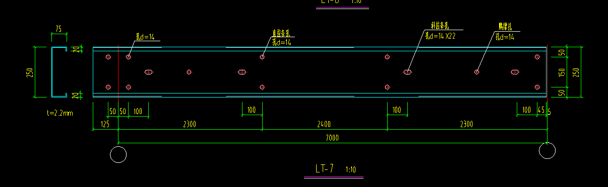

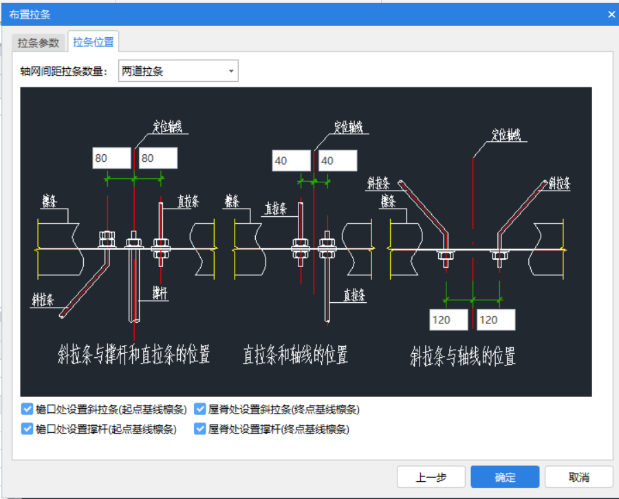

    各位老師,這個拉條沒有大樣圖,這個參數怎么輸入?

    撐桿定位孔沒有。應該也是50
    分別填50 50 50 50 150 150

  • 孔徑14,拉條應該是直徑12圓鋼。彎折長度120

  • 按照默認的就行,一般拉條都是φ12

  • 沒有參數就不用改,直接默認,差不了多少的
