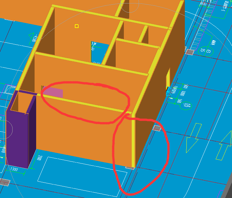

    我圈出來的地方沒有布置到,這不會影響抹灰工程量嗎? 還有抹灰布置只能自己里面外面一面一面的點上去嗎?
    圈出來的地方沒有布置到,這不會影響抹灰工程量,

  • 不影響
    2021-01-14 11:27:32
  • 墻端頭不用布置的,軟件會自動加上的,這個位置不會影響工程量
    內墻面可以在房間里定義,然后點布上房間,不需要一面墻一面墻點
    外墻可以自動生成的,但是你墻體必須是定義的外墻,然后可以按外墻外邊生成外墻面
    2021-01-14 11:28:16
  • 你圈的是墻的厚度,不影響,抹灰按房間布置,定義好不同的房間,點擊房間布置就可以了
