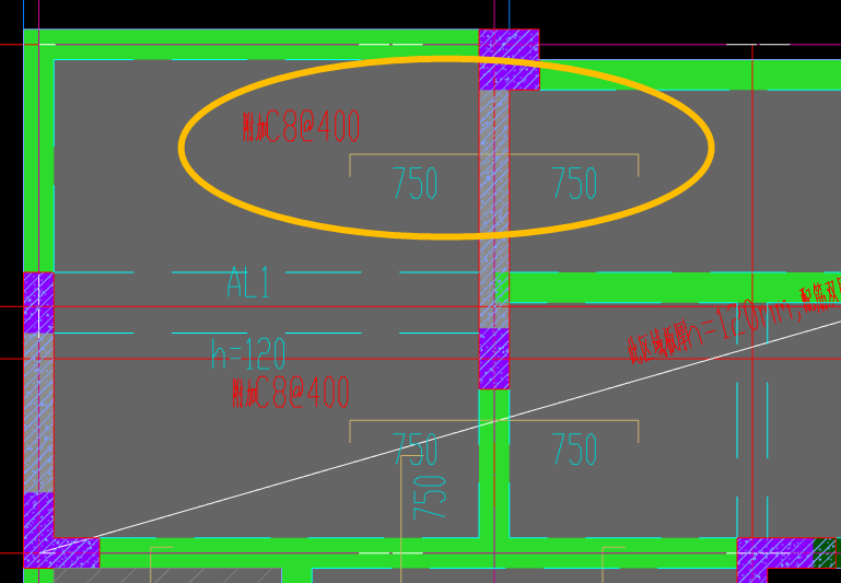

  • 這個(gè)是什么意思呢 如何布置
    如何布置

  • 這個(gè)就是附加的負(fù)筋,直接布置負(fù)筋就可以

  • 附加的板中間支座負(fù)筋,說(shuō)明板面有了通長(zhǎng)布置的面筋了

  • 用負(fù)筋布置,就是在這個(gè)位置再增加這個(gè)負(fù)筋

  • 是啥人才意思呢?如果是750就是負(fù)筋的兩邊長(zhǎng)度唄。
