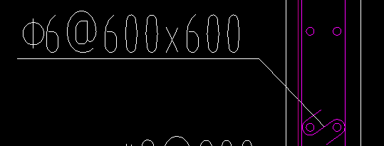

  • 請問下異形挑檐的拉筋怎么布置
    異形挑檐
    您好
    S型拉筋/箍筋直接處理不了;建議在【其它箍筋】或者【表格輸入】處理。
    備注:鋼筋圖號選擇482,實際尺寸根據工程實際輸入即可。
    挑檐
    如果有幫到您, 采納+點贊 一下吧^_^您的采納和點贊就是對我的支持與肯定謝謝!
    2021-01-14 09:03:34
  • 這是個S勾
    和拉筋一樣布置就可以的
    2021-01-14 08:59:27
