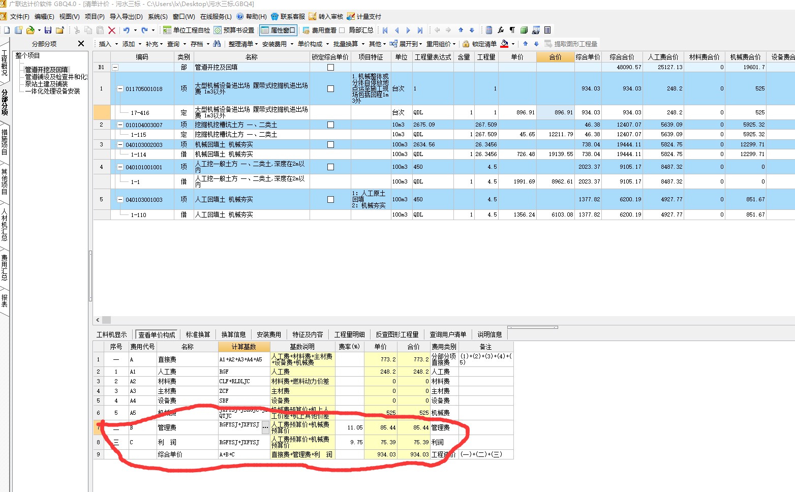

其他的價格都對,怎么改管理費和利潤的費率,使綜合單機價變成896.91,。

試一下強制修改綜合單價的方法,就不用管單價中的管理費和利潤的費率了

內插法測費率
