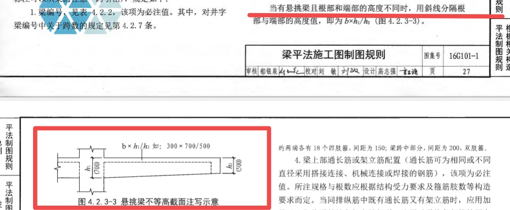

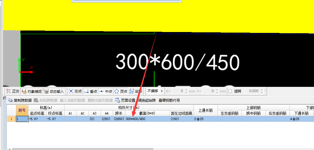

  • 梁中的標注什么意思?怎么設置?
    標注
    梁中
    2021-01-12 15:32:16
  • 懸挑梁的截面有高差,在梁原位標注里輸入300*600/450   軟件就能正確計算根部高是600,端部高是450
