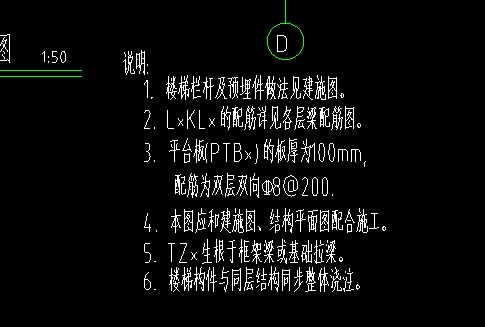

  • 這個梯柱的頂標高和底標高
    梯柱
    底標高
  • 頂標高是到樓梯梁頂位置(休息平臺板板標高位置)
    2021-01-12 14:50:10
  • 樓層底標高,和半樓層標高
    2021-01-12 14:50:59
  • 圖紙不全,有的層間平臺柱是半高,以框架梁為支座,到層間休息平臺頂結束
    也有的層間平臺柱,設計為通高的,所以要結合圖其他圖紙看
    2021-01-12 14:59:22
  • 你好,這個梯柱的底標高是層底標高-0.05米,頂標高是2.05米。
    2021-01-12 21:50:20
