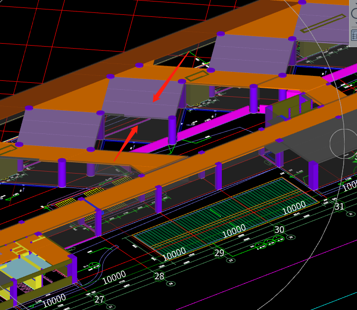

黃同學 2021-01-12 11:39:51 | 廣東省 土建 | 678查看 2回答
在水一方 專家
答題: 42252 被贊: 8814
如果高度低于2.2m是計算一半面積,大于2.2m計算全面積.
2021-01-12 11:41:11
詹姆斯GOAT
答題: 114 被贊: 82
按照頂板水平投影計算建筑面積,結構層高≥2.2米的算全面積,<2,2米的計算半面積
2021-01-12 11:50:00
