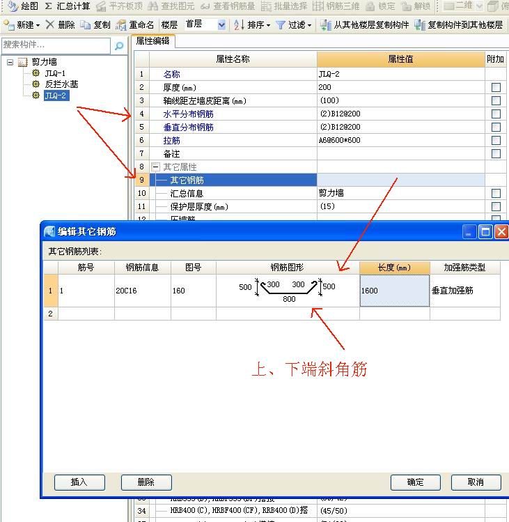

斜鋼筋可以在定義的剪力墻屬性的其它鋼筋里編輯。
2021-01-11 21:36:35
陳工 鉆石專家
答題: 201963 被贊: 47558
在其它鋼筋中輸入。
2021-01-11 21:39:08
藍天 黃金專家
答題: 31032 被贊: 7667
單構件吧,手工處理。
2021-01-11 21:51:11
