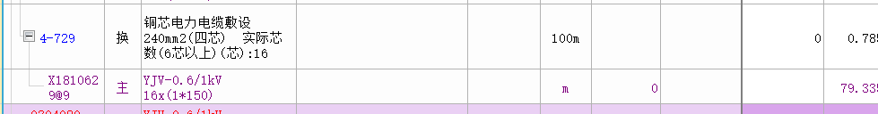

    1.名稱:YJV-0.6/1kV 16x(1*150)
    2.敷設方式、部位:橋架敷設
    應該套用哪個定額?敷設方式

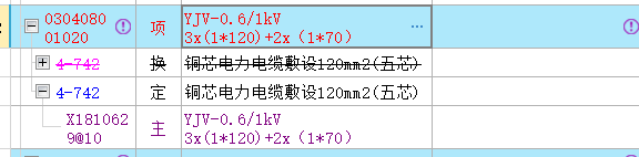

    1.名稱:YJV-0.6/1kV 3x(1*120)+2x(1*70)
    2.敷設方式、部位:橋架敷設
    這種型號的電力電纜該如何記定額呢?

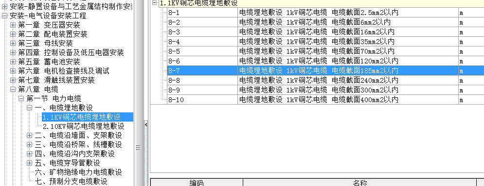

    這個套用單芯銅芯電纜敷設定額子目185mm2以內,如果當地沒有單芯電纜子目的話按照定額說明套用三芯185mm2子目乘以0.67系數,工程量*16,主材單價按照YJV-1*150mm2計取。
    第二條定額套用正確

    你這個是16根單芯150平方電纜。
    2021-01-11 16:18:11
  • 這是16根150mm2的單芯銅纜。有的地方定額有單芯電纜敷設定額,如沒有,套電纜子目乘以0.67,根數乘以長度就是工程量了。
