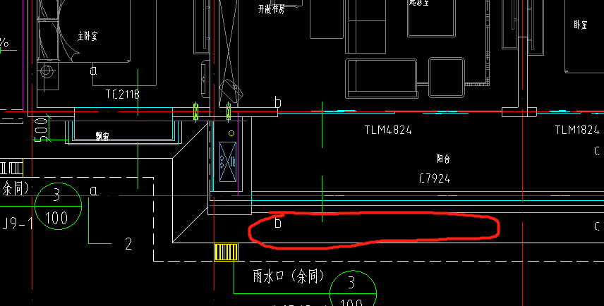

  • 這一塊是散水嗎
    散水

  • 平面力是一層嗎?
    不是一層,像應(yīng)該是挑檐板,外面是天溝。
    是一層,應(yīng)該是散水和排水溝。
    結(jié)合其它圖一起看。
    2021-01-11 08:32:38
  • 是窗位置,應(yīng)該是散水
    2021-01-11 08:33:17
  • 應(yīng)該是散水
    2021-01-11 08:34:54
  • 是散水,外面帶排水溝的散水
    2021-01-11 08:37:41
  • 1.看下是否是1層,是的話(huà)應(yīng)該是散水 2.散水寬度一般800~1000,,其中900的居多,,量下尺寸也可以知道
    2021-01-11 08:38:55
  • 如果是首層平面圖的話(huà)應(yīng)該就是散水   屋面平面圖的話(huà)就可能是挑檐  得看是哪張圖
    2021-01-11 08:56:02
  • 是散水,寬度看下二次結(jié)構(gòu)的說(shuō)明
    2021-01-11 09:08:58
