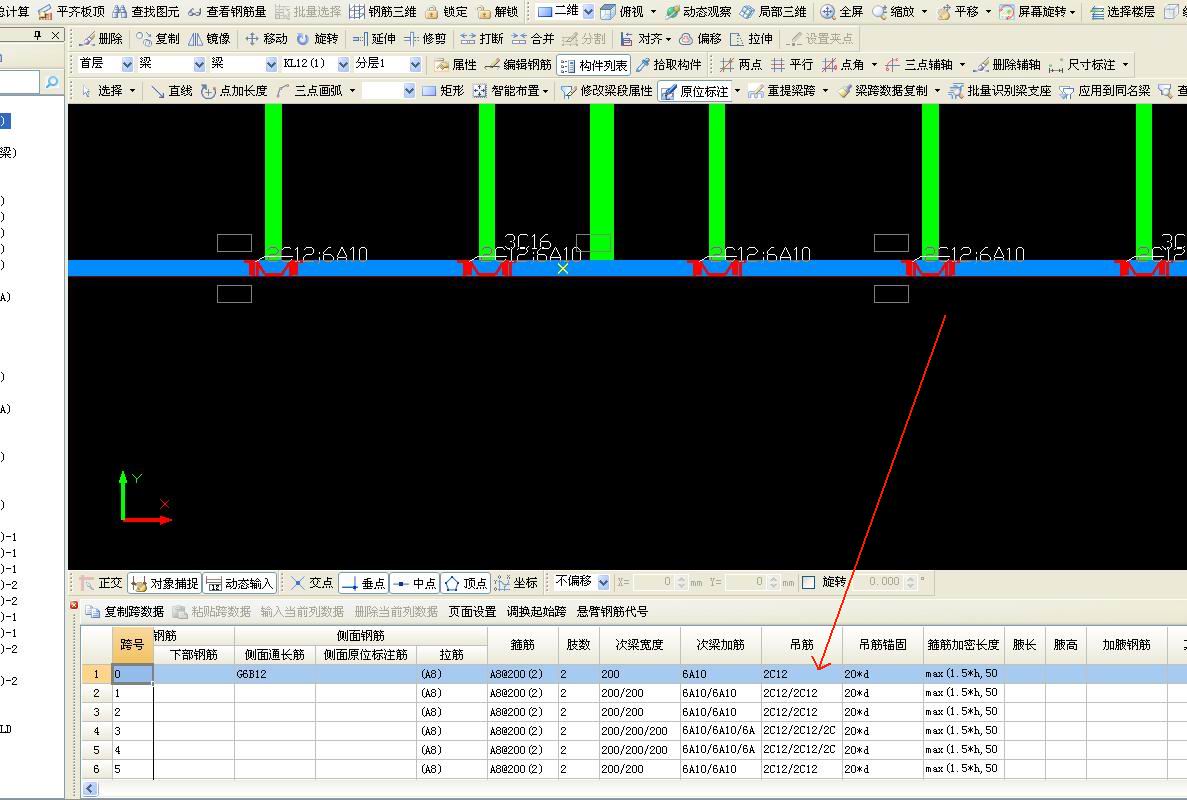

    原位標(biāo)注,點(diǎn)開看看有沒有
    不顯示不一定沒有的
    有時(shí)候,是識(shí)別過來的顯示,自己原位標(biāo)注內(nèi)添加的不顯示(以前是這樣的)
    2021-01-10 16:56:07
  • 憑你的截圖,看不出問題的,建議在表格輸入。或單點(diǎn)布置。

  • 識(shí)別不了,可以在梁的原位標(biāo)注里輸入上次梁寬度后,添加一下根數(shù)就好了
