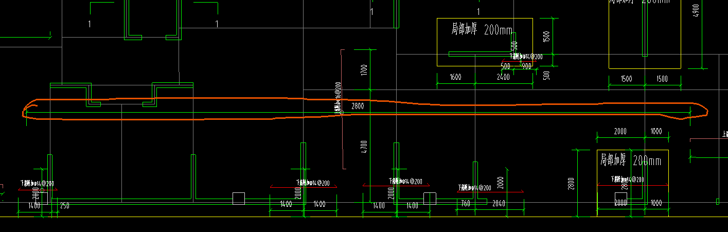

  • 這根筏板的負筋范圍是這樣嗎,另外左右標注是多少?是4700和1700嗎
    左右標注負筋
    還是說左右標注4700減去那一小塊距離,1700加那一小塊距離

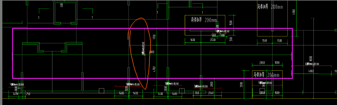

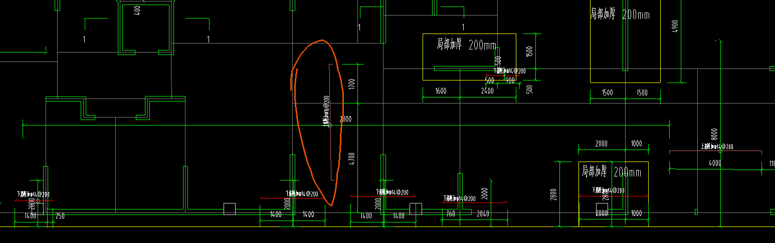

  •  范圍是對的   4700長是設計搞錯了,建議咨詢一下設計
    首次提交 2021-01-10 10:21:44  最近修改2021-01-10 10:21:44 (修改過1次)
  • 是圖二的布置長度范圍。
    2021-01-10 10:22:51
  • 你好:這是布置長度范圍。
    2021-01-10 10:23:05
  • 按設計標注綠色線范圍布置。
    2021-01-10 10:24:41
