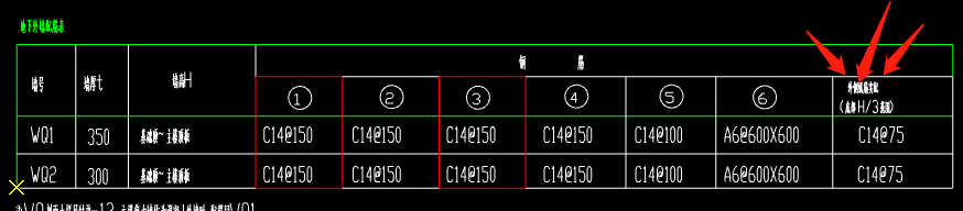

  • 請問這個外墻剪力墻鋼筋箭頭部位怎么配置
    剪力墻
  • 剪力墻鋼筋

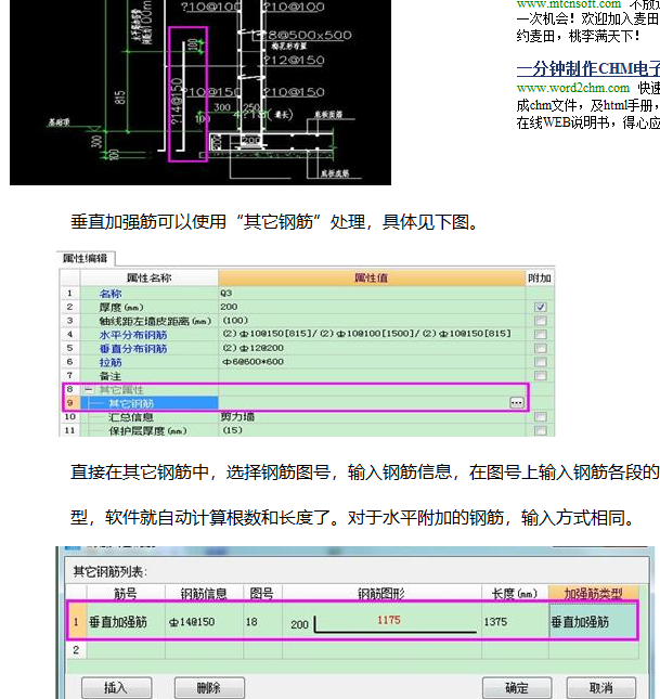

  • 可以在其他鋼筋屬性中輸入計算。

  • 您好
    土建計量GTJ2021中:新增自定義鋼筋功能,可以使用【自定義鋼筋】繪制。
    土建計量GTJ2021/2018中:
    場景一:垂直方向通長的附加鋼筋
    方法一:用暗柱代替布置,鋼筋在暗柱的屬性中輸入或暗柱截面編輯中繪制。
    方法二:在剪力墻屬性列表中的【其它鋼筋】中輸入。
    場景二:垂直方向非通長的附加鋼筋
    方法:剪力墻垂直方向附加鋼筋在【其它鋼筋】中輸入。
    備注:鋼筋信息可以輸入根數+級別+直徑的形式,也可以輸入級別+直徑+間距的形式,軟件會自動計算根數。

  • 在定義剪力墻時的其他屬性中的其他鋼筋中輸入處理.類別為垂直加強筋,垂直段高度為H/3+基礎高度減兩保護層.
