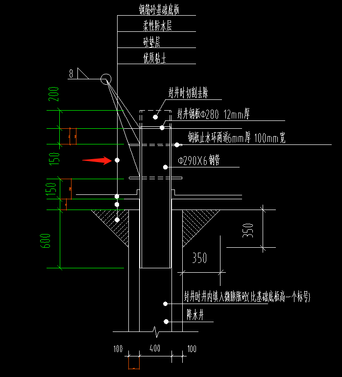

初 2021-01-09 19:39:39 | 山西省 土建 | 2047查看 2回答
肯定很帥 專家
答題: 3490 被贊: 882
2021-01-09 19:45:51
獨行者 鉑金專家
答題: 60565 被贊: 45061
算重量套鐵件加工安裝子目
2021-01-09 20:25:00
