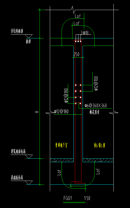

  • 這種剪力墻鋼筋怎么設置?
    剪力墻剪力墻鋼筋
全部回答 (5) 首答僅用{{minutesHtml}}
  • 直接剪力墻定義布置就好了
    2021-01-09 15:36:20

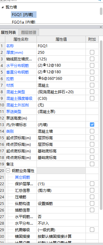

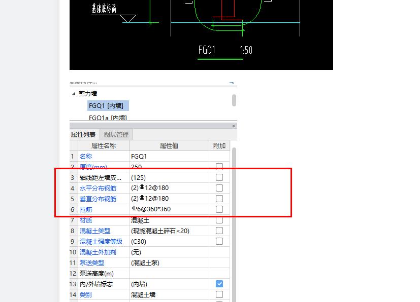

  • 下圖中的定義屬性正確。答疑解惑
    2021-01-09 15:37:04
  • 頂部的3C18鋼筋,為了計算水平鋼筋的準確,就可以用暗梁定義布置,暗梁的高度是水平鋼筋的間距。
    2021-01-09 15:37:15
  • 你好:3C18需要輸入在剪力墻壓墻鋼筋里面的。
    2021-01-09 15:38:25
  • 用剪力按圖紙要求對應設置可以,頂的3C18在屬性內的壓墻筋里設置
    2021-01-09 15:38:40
