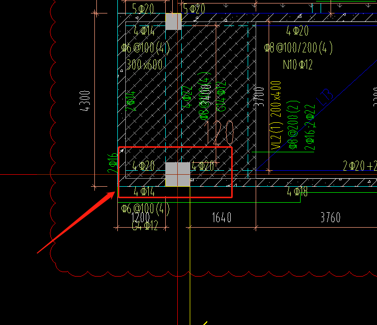

,這個懸挑端的4c20是從右邊的4c20伸過去的嗎 所以這樣算是中間支座負筋嗎?
維達詹工 專家
答題: 124968 被贊: 42671
你好:這是懸挑跨的跨中鋼筋。
