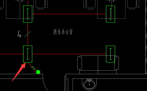

  • 房間有距頂板0.8米的吊頂,燈、消防探測器吊頂敷設。那頂板到燈的豎向的管要計算嘛
    箭頭處的燈是不是要計算4次0.8米的管(一次過來的,2次去別的燈的、1次到開關的)豎向

    頂板到燈的豎向的管要計算,圖中只計算一根立管,不是從吊頂到開關盒的距離,而是從結構頂到開關盒 的距離。燈接線盒 到燈的0.8m距離不用計算,燈具安裝定額里有軟管材料,如果你們地區定額里沒有這個材料,就要再單獨套軟管子目。

  • 不用算,每個燈可算0.8的金屬軟管

  • 頂板到燈的豎向的管要計算
    4個燈是要計算4次0.8米的管,

  • 計算金屬軟管
    需要計算,但是一般這部分吊棚內用的是金屬軟管,不是塑料管或者鋼管 ,電線是一樣的,比如你說的0.8米,金屬軟管長度0.8米,此處的線如果是BV3*2.5就是BV2.5  3*0.8
     =2.4米,如果是RVS2*1.5就是1*0.8=0.8米
    從頂板至燈具或者報警設備(煙感等),只需要一根管,不需要計算4次,
