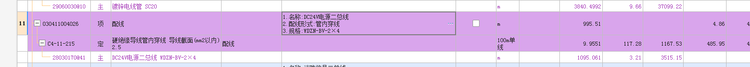

  • DC24V電源二總線 WDZN-BV-2×4
我來答  邀請(qǐng)別人來回答
全部回答 (5) 首答僅用{{minutesHtml}}
  • DC24V電源二總線 WDZN-BV-2×4,你想問什么
    2021-01-08 16:45:56
  • 導(dǎo)線截面需要套4mm2的就對(duì)了
    2021-01-08 16:46:03
  • 套單芯動(dòng)力導(dǎo)線,組價(jià)工程量*2
    2021-01-08 16:50:05
    答:清單是兩根的長(zhǎng)度,定額是單根的長(zhǎng)度,定額工程量是清單工程量的兩倍
    2021-01-08 16:56:02
  • 套錯(cuò)了,需要把WDZN-BV-2×4拆開變成兩根WDZN-BV-4的線列項(xiàng),工程量*2
    2021-01-08 17:02:58
