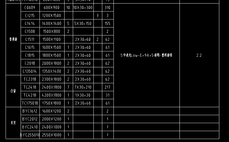

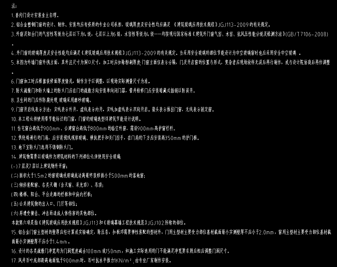

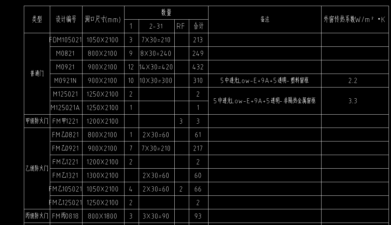

    請問下塑鋼門窗是不是金屬門窗,如何區分門窗是不是塑鋼門窗,圖紙上沒有說明普通門窗的材質,只要個別門窗備注了塑料窗框和非隔熱金屬窗框,請問下窗框材質可以決定門窗的材質類型嗎?沒有說明的有怎么區分是不是塑鋼門窗呢?

  • 塑鋼門窗 不是金屬門窗,最好和設計單位 或者 建設單位確定一下 用 什么門窗 。

  • 備注有注明是塑鋼還是鋁合金。
