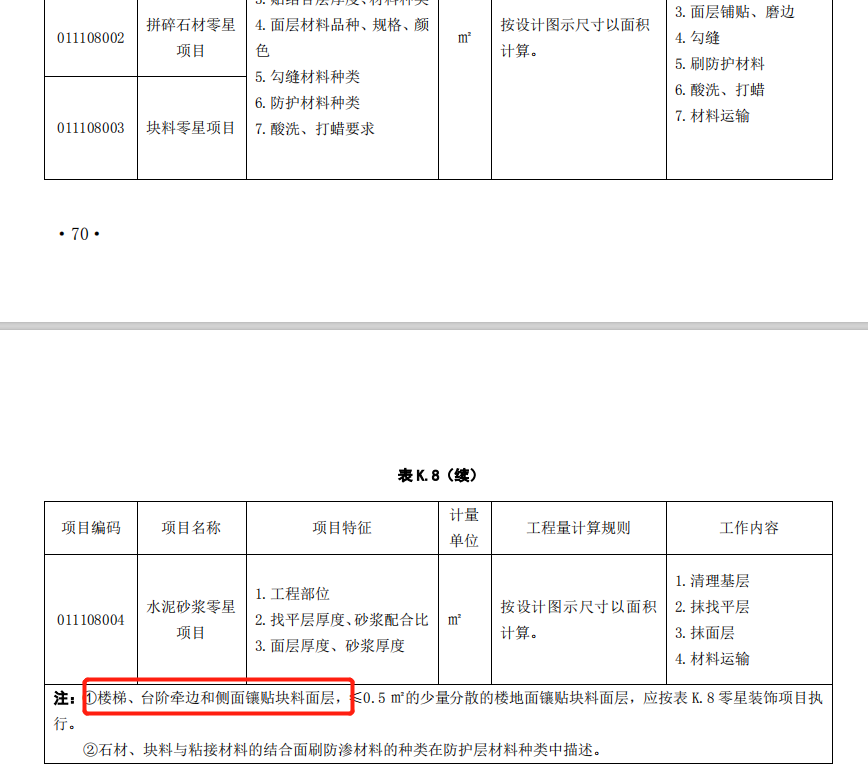

  • 依據各地定額規定不同 按照水平投影計算,或者按照實際鋪設面積計算 。

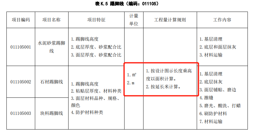

  • 1.踢腳線 就按㎡或m計算
    踢腳線

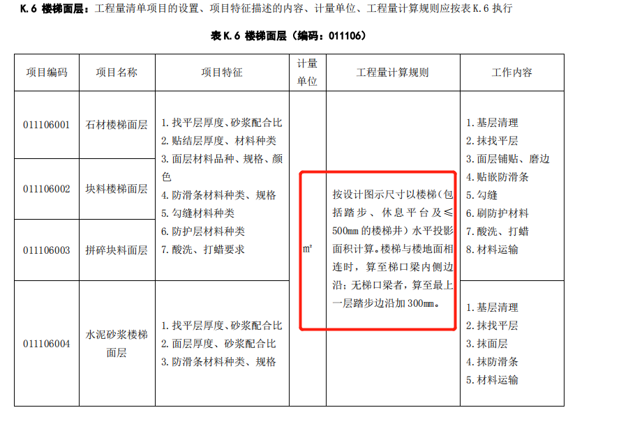

    2.樓梯面層就按投影面積計算
    3.樓梯側面按零星計算

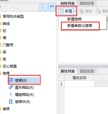

    4.軟件中新建參數化樓梯 計算樓梯間工程量
    點擊樓梯---新建參數化樓梯,選擇對應的參數化圖形---修改樓梯參數---點擊確定---點畫布置。若實際工程中的樓梯在軟件中沒有符合的參數,建議使用直形梯段、現澆板、梁等構件組合繪制。

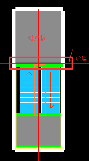

    樓地面、天棚、墻面等裝修通過布置裝修房間進行計算。
    整個樓梯間的房間要分成兩個。樓梯部分房間不需要添加天棚,因為天棚在樓梯代碼中已經計算過了,就是底部抹灰面積。
    樓梯進戶板需要用現澆板單獨繪制,所以需要用天棚布置。
    樓梯和樓梯進戶板交接的位置用虛墻分割,樓梯進戶板的位置就按照房間布置。
