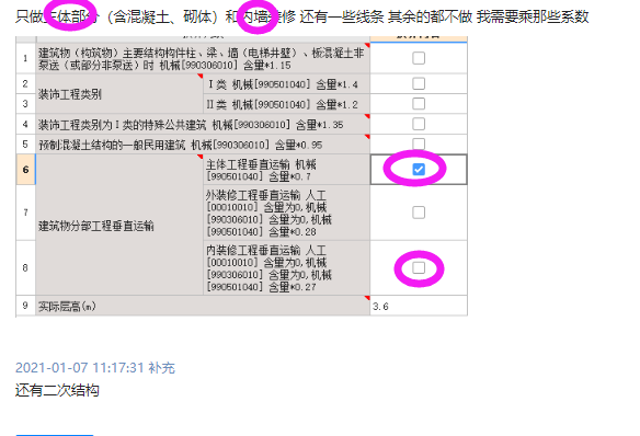

  • 請問一下 垂直運輸問題 山東
    只做主體部分(含混凝土、砌體)和內墻裝修 還有一些線條 其余的都不做 我需要乘那些系數二次結構
    2021-01-07 11:17:31 補充
    還有二次結構

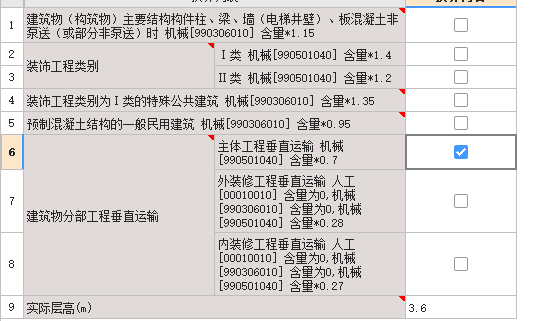

  • 不用選,按確定
    單純零星部分扣除不好界定
    可以套一個裝飾項,按一定比例扣減一部分。
    首次提交 2021-01-07 11:34:06  最近修改2021-01-07 11:34:07 (修改過1次)
