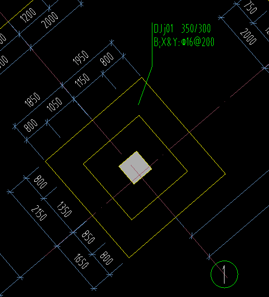

  • 請問這個(gè)獨(dú)基是四棱臺的還是獨(dú)立的2個(gè)矩形臺的?350和300哪個(gè)在下?
    獨(dú)基請問
  • 兩節(jié)矩形獨(dú)立基礎(chǔ),350在下3800*3800,300在上1200*1200
    首次提交 2021-01-07 09:37:06  最近修改2021-01-07 09:37:06 (修改過1次)
  • 你好:350mm在下面,300mm上面。
    2021-01-07 09:38:05
  • DJj階形基礎(chǔ),350在下,300在上
    四棱臺
