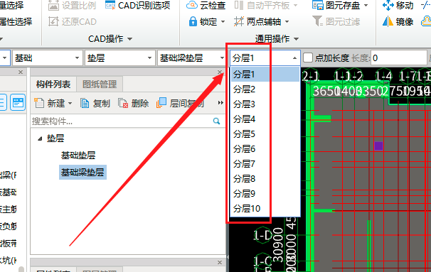

    GTJ2018問(wèn)題: 有一層C15砼墊層,下面還有一層砂墊層,
    怎么才能在砼墊層下面布置砂墊層,
    改標(biāo)高試過(guò)了  可能不行
    師傅們,求教。
我來(lái)答 收藏  舉報(bào)
    用回填變通處理。
    如果還用墊層定義,修改標(biāo)高后在分層2中布置一層就好了。
    標(biāo)高
    首次提交 2021-01-07 09:17:29  最近修改2021-01-07 09:17:30 (修改過(guò)1次)
  • 提取面積后,乘以砂墊層的厚度。
    2021-01-07 09:16:53
  • 用板來(lái)處理,
    2021-01-07 09:19:28
  • 可用分層設(shè)置
    2021-01-07 09:25:54
