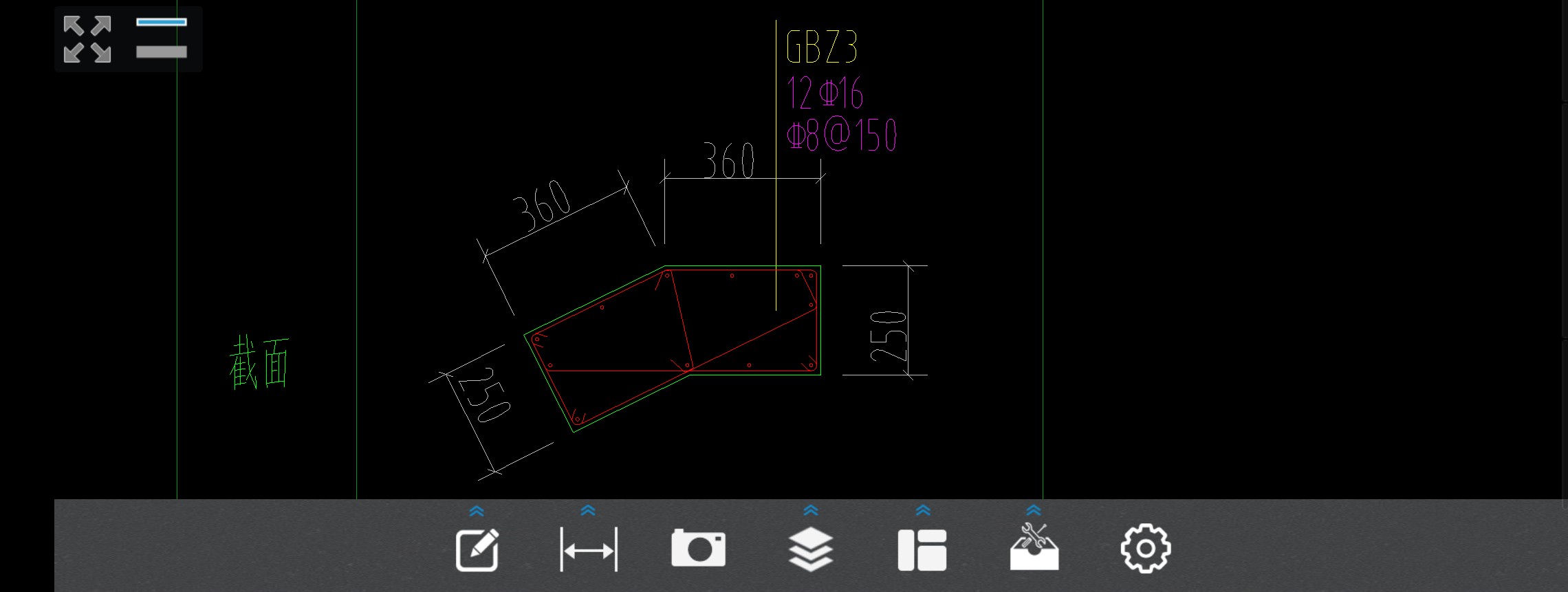

Cui 2021-01-06 15:52:54 | 山東省 土建 | 1398查看 1回答
禾沐 專家
答題: 15006 被贊: 6233

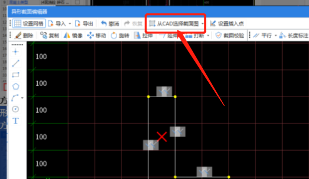

若參數化柱中沒有符合工程要求的截面類型,建議新建異形柱,在【異形截面編輯器】中繪制截面,鋼筋也是在屬性列表下方的【截面編輯】中編輯,然后使用點/智能布置功能布置即可。設置好CAD圖紙比列后可以從CAD中選擇截面直接到編輯器中。
