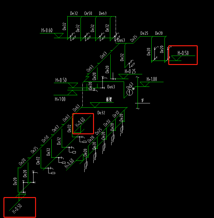

  • 給排水管應該怎么計算,H+0.5是地面上0.5米高度嗎
    答:H表示樓地面的高度,+0.5表示高于樓地面高度0.5
    2021-01-06 15:13:19
  • 是相應樓層的標高再上0.5米
    2021-01-06 15:14:10
  • 嗯,樓板面+0.5
    2021-01-06 15:37:50
  • H+0.5是地面上0.5米高度,是的
    2021-01-06 15:51:33
  • 你圈的地方意思是本樓層地面+0.5,此立管高度為層高-梁高-距地面高度
