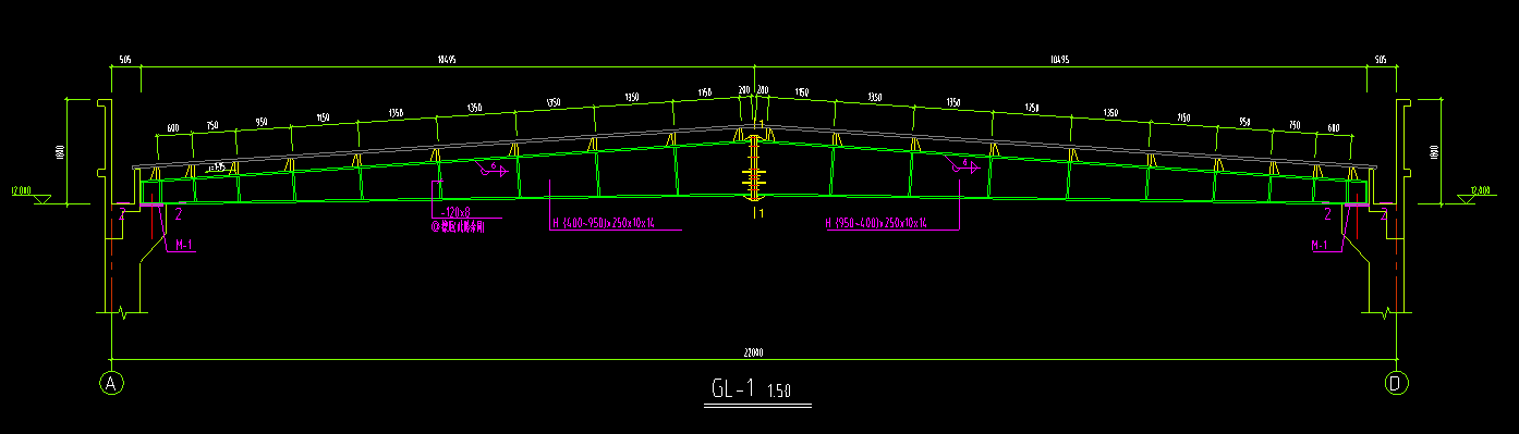

  • 請問鋼結構這個預埋件和鋼梁怎么算量
    算量鋼結構
  • 預埋件是根據組成的型鋼的規格分別計算各自的重量,然后合并匯總一個預埋 件的工程量再乘以預埋件的數量就可以了
    鋼梁也是一樣的,按組成的不同分別計算匯總一根梁的重量就可以了

  • 預埋件按鋼板和鋼筋分別計算重量,鋼梁按鋼板計算重量
    2021-01-06 13:53:36
  • 你好:按照重量計算,預埋件鋼板重量=0.4m*0.4m*20mm*7.85kg=25.12kg,錨固鋼筋=0.58*1.58kg*9=8.248kg,鋼梁按照圖紙分別計算重量。
