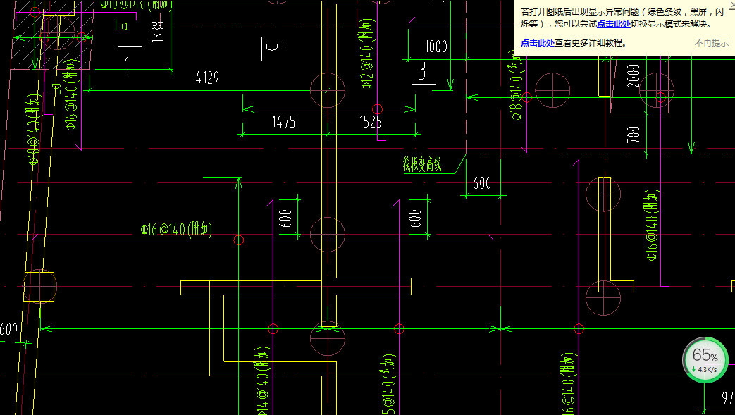

  • 請問筏板鋼筋上面的附加筋怎么布置?
    筏板
  • 用筏板面筋定義,用自定義畫出布筋的范圍,端部的錨固定義為0
    首次提交 2021-01-06 10:43:33  最近修改2021-01-06 10:43:34 (修改過1次)
  • 你好:筏板板底鋼筋用筏板負(fù)筋定義,直線繪制,筏板板面鋼筋用筏板板面鋼筋定義,用自定義范圍,水平或者垂直布置,在節(jié)點(diǎn)設(shè)置里面設(shè)置伸入相鄰筏板長度為“0”.
