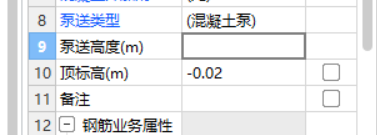

    這標高是-0.02    是頂標高嗎?

  • 不是-0.02,是樓層標高-0.02

  • 這標高不是-0.02,應該是本層標高-0.02,是頂標高,本層板頂標高減去0.02

  • 是板的頂標高比樓層標高降0.02

  • 你好:是層頂標高-0.02m。

  • “BG-0.02”表示板頂標高降低0.02m
    所以“-0.02”不是板的頂標高
    屬性中的【頂標高(m)】
    應輸入“層頂標高-0.02”
