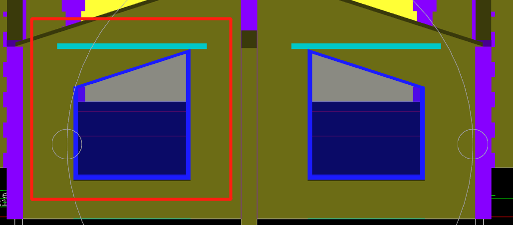

GTJ2018 異型窗(非拱形)的過梁怎么設置

您好
新建的異形窗或參數化中非弧頂門窗時,無法直接設置與異形窗頂部樣子一致的過梁,建議在【表格輸入】中手動處理即可。

鋼筋混凝土 白銀專家
答題: 26104 被贊: 21576
用圈梁布置,修改起始和終點標高
