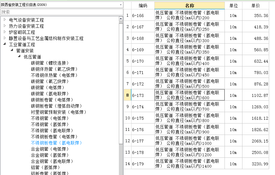

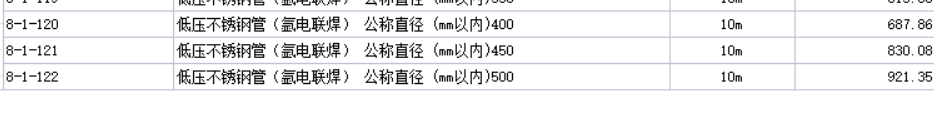

  • 不銹鋼管 DN大于500的管如何套價是否調(diào)整基價?
    不銹鋼管
    原則來講是的,但是大于DN500就沒有對應定額子目了。所以處理原則1、可以使用調(diào)整基價的辦法;2、可以采用市場價的原則。
    回答正確請采納并點贊,因為每一位專家都是免費回答的!!!
    2021-01-06 08:52:55
  • DN1000套DN500*2,DN600套300*2,以此類推
    2021-01-06 08:51:34
  • 套不銹鋼板卷管(成品卷管)安裝項目。這是陜西的,參考查詢當?shù)囟~。基價
    2021-01-06 09:02:18
