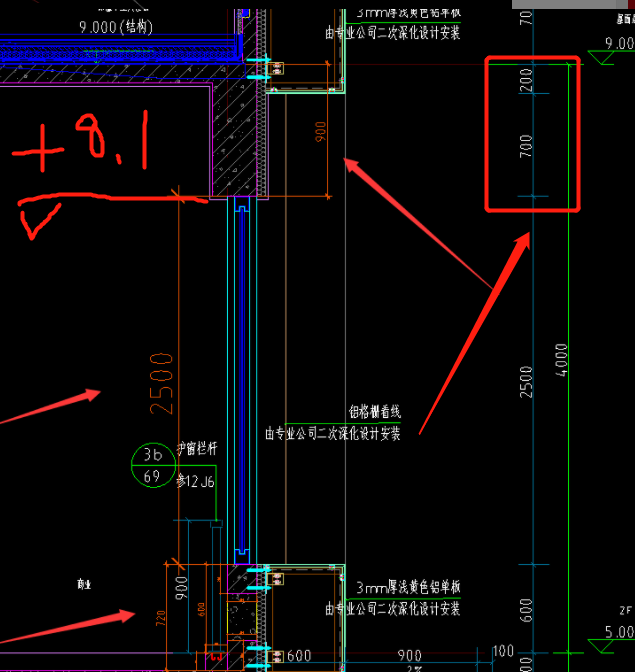

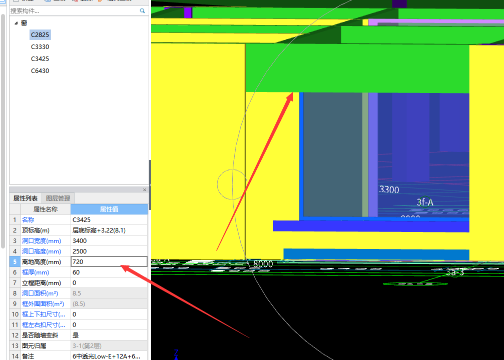

    標高為什么我的窗戶會跑到梁里面的,離地高度應該是在720這樣才對,標高跟梁的界面尺寸都沒錯,不知道是我哪里設置錯了離地高度

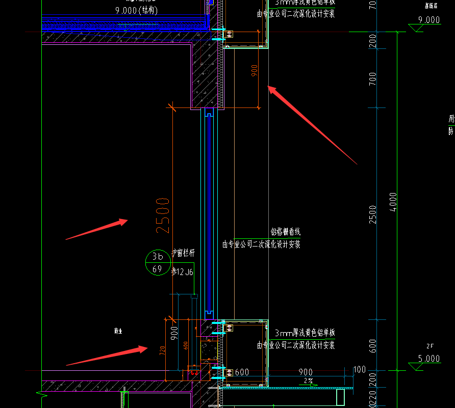

    按結構標高了,改成離地600
    4-2.5-0.9=0.6000
    4-2.5-0.9=0.6000

  • 設置對即可,應該是視覺差
    2021-01-05 21:22:13
  • 您好,設置頂標高,8.1,離地高度自動就調了,不用管其他的
